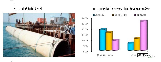

[font=新宋体]采用纤维缠绕工艺生产的玻璃钢管道,其比重在1.65-2.0,只有钢的1/4,但玻璃钢管的环向拉伸强度为180-300MPa,轴向拉伸强度为60-150MPa,近似合金钢。因此,其比强度(强度/比重)是合金钢的2-3倍,这样它就可以按用户的不同要求,设计成满足各类承受内,外压力要求的管道。对于相同管径的单重玻璃钢管只有碳素钢管(钢板卷管)的1/2.5,铸铁管的1/3.5,预应力钢筋水泥管的1/8左右,因此运输和安装都十分便捷,玻璃钢管道每节长度12米,比混凝土管可减少三分之二的接头。它的承插连接方式,安装快捷简便,同时降低了吊装费用,极大地提高了安装速度。 [/font]
[font=新宋体] [/font][font=新宋体]⑸[/font][font=新宋体] 摩擦阻力小输送能力高 [/font]
[font=新宋体] 玻璃钢管内壁非常光滑,糙率和摩阻力很小。糙率系数为0.0084,而混凝土管的n值为0.014,铸铁管为0。013,因此,玻璃钢管能显著减少沿程的流体压力损失,提高输送能力。因此,可带来显著的经济效益:在输送能力相同时,工程可选用内径较小的玻璃钢管道,从而降低一次性的工程投入;采用同等内径的管道,玻璃钢管道可比其他材质管道减少压头损失,节省泵送费用。此外,玻璃钢管道可缩短泵送时间,减少长期运行费用。 [/font]

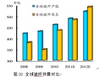

[font=宋体]玻纤需求量也稳步增长,[/font] 2010[font=宋体]年表观需求量达到[/font]136[font=宋体]万吨,我国管道消耗玻纤占比达到[/font]12%[font=宋体]。在我国巨大经济体快速发展过程中,未来需求量将大幅提升。根据“研究与市场”预测,[/font]2011[font=宋体]年至[/font]2012[font=宋体]年全球玻纤产能分别为[/font]488[font=宋体]万吨、[/font]520[font=宋体]万吨,而且全球玻纤需求达到[/font]483[font=宋体]万吨,[/font]541[font=宋体]万吨。玻纤供需[/font][size=1][font=Calibri]
[/font][/size]
[font=宋体]缺口将于[/font]2012[font=宋体]年出现。预计[/font]2011[font=宋体]年国内新增产能仅[/font]10[font=宋体]余万吨,而国外基本没有新增生产线。[/font][font=新宋体]玻璃纤维行业“十二五”发展规划[25]2015年玻璃纤维产量将达到280万t,国外需求预测:80万t,国内需求预测:200万t,如果管道玻璃钢占比仍保持12%的话,管道总量可超过75万t。[/font]

[font=黑体]图32 全球玻纤供需对比[/font][size=1][font=黑体]
