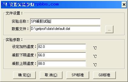

看了您的论文,里面讲到SPI凝胶试验,及特殊SPI凝胶试验,并且看到贵公司有卖做这个试验的仪器,可是我在网上查了好久没查到有关SPI凝胶试验的具体方法,它和不饱和聚酯树脂的80度反应活性的测定实验是一回事吗?望指点,谢谢!!

SPI是美国标准,标准号是ASTM D 2471-1999;不饱和聚酯树脂的80度反应活性的测定实验是国家标准。
主要区别是:SPI的反应温度为82度,GB的反应温度为80度;SPI规定66度到88度是凝胶时间,GB规定65度到90度是凝胶时间。

不客气。
使用我公司的仪器,直接点击SPI或者GB,条件就设置好了。
