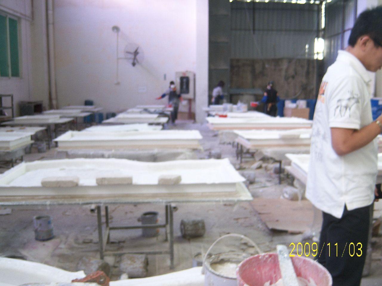

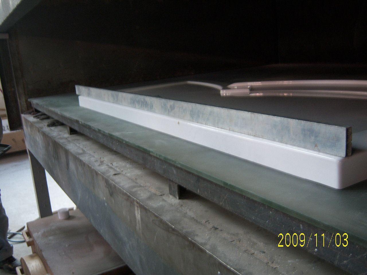

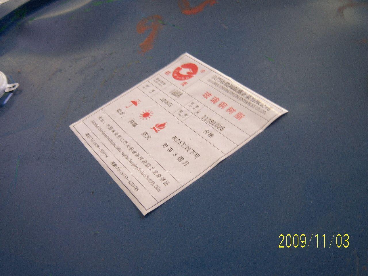

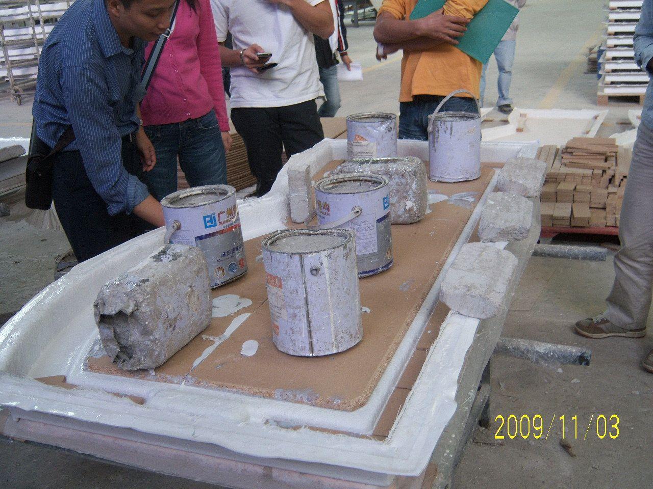

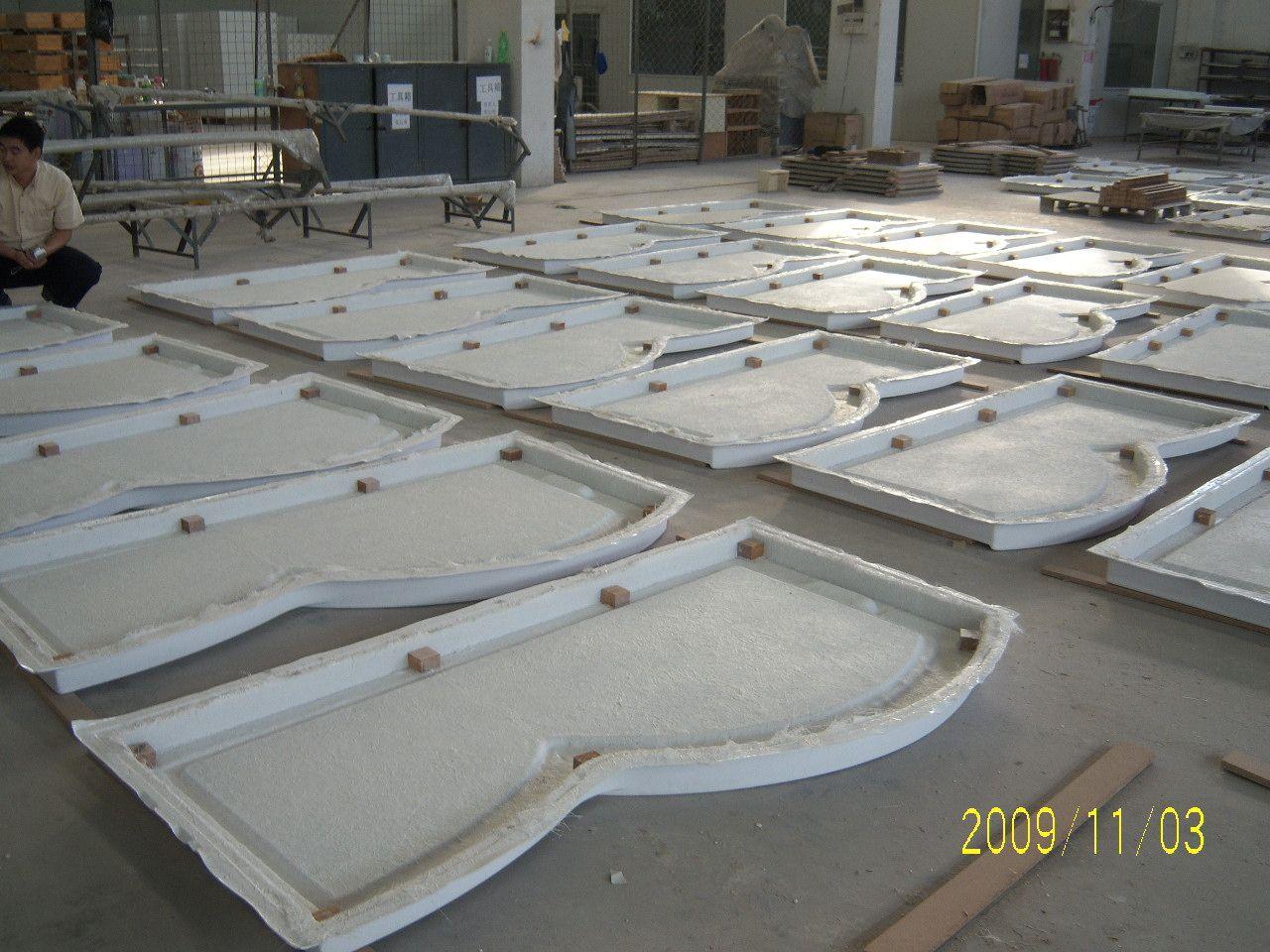

 楼主| 发表于 2009-11-9 10:16:58 | 显示全部楼层
樹脂型號
樹脂型號
生產過程1
生產過程1
生產過程2
生產過程2
生產過程3
生產過程3
溫度在35度時不翹,平的
溫度在35度時不翹,平的
當前的樹脂與石粉(caco3)的比例為1:1,沐浴盆在溫度30度左右的時候不凹陷,水平,但是將溫度降到20的時候沐浴盆邊部凹陷下去,大概有5-10mm,每個都不一樣。
所以請大家再幫小弟分析下,有沒有好的辦法解決。採用低收縮樹脂能否改善?有沒有低收縮樹脂推薦?
我的電話:02084868991,QQ:644633310,可以的話請聯系您的聯系方式。
再次謝謝大家的幫助!!!

你用的树脂是不是188A?建议使用196-P#树脂或是8200#树脂,如果觉得成本太高,就改变一下工艺,产品边缘用04#方格布加厚3层,产品固化后,不脱模,连同模具一起放进烤房里面加温至60度4至6小时,冷却之后再脱模。还有加板的固化时间不能太快,控制在半小时反应为好。
如有其它问题,加我QQ:793628278
