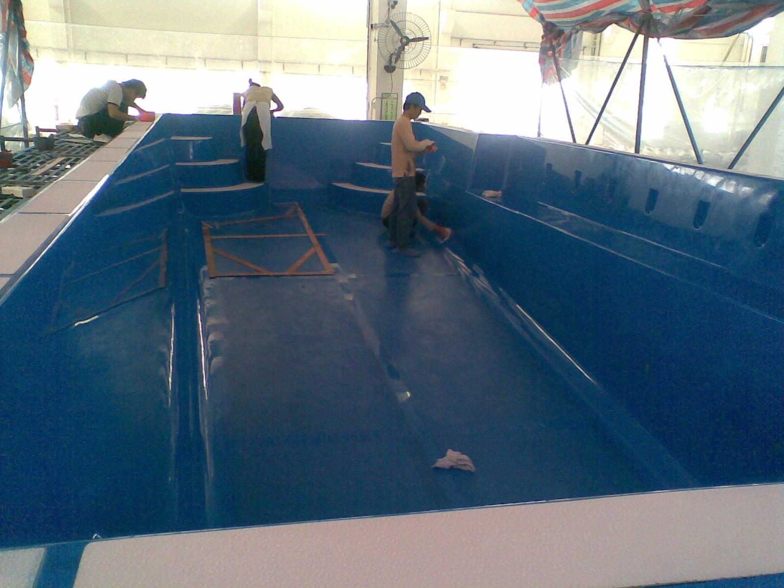

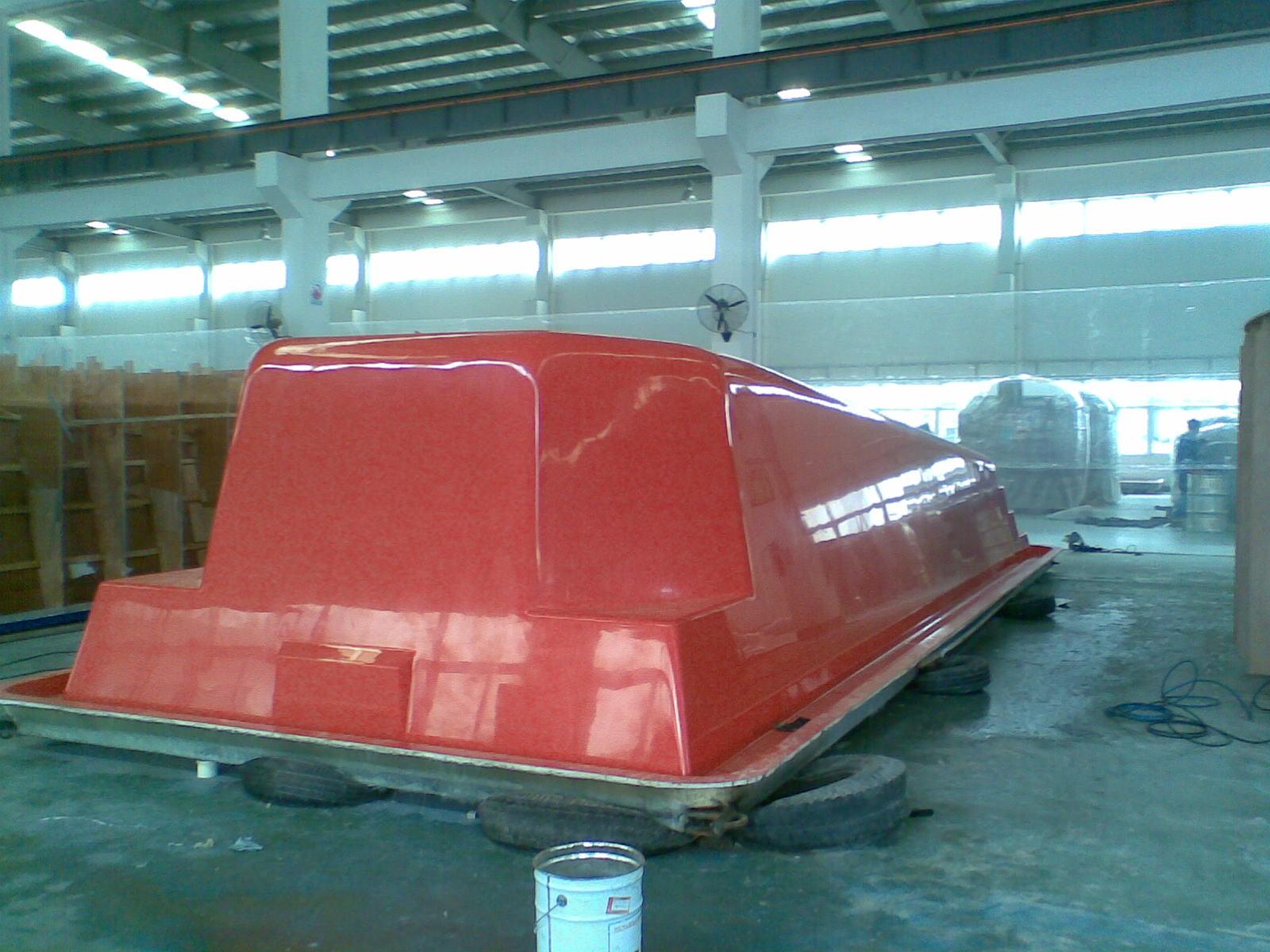

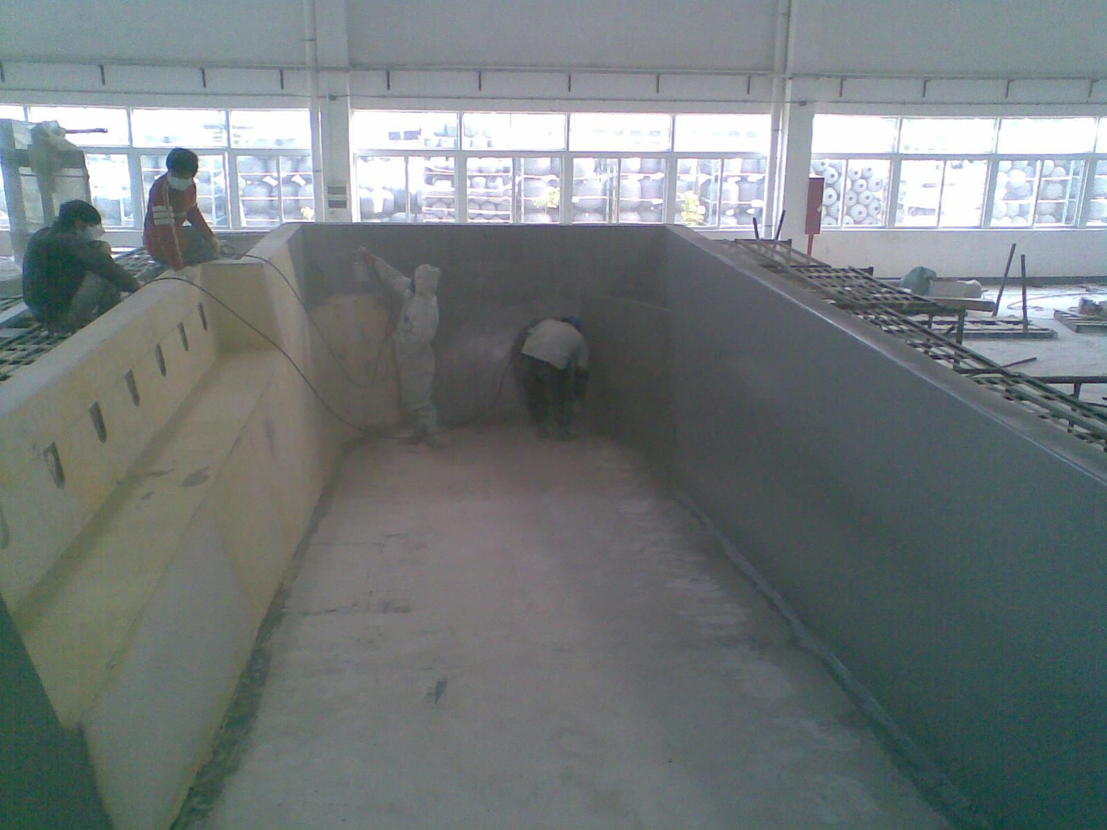

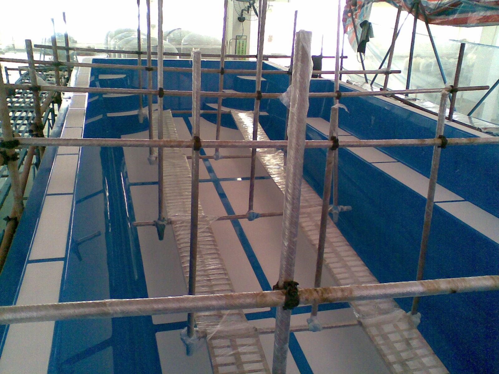

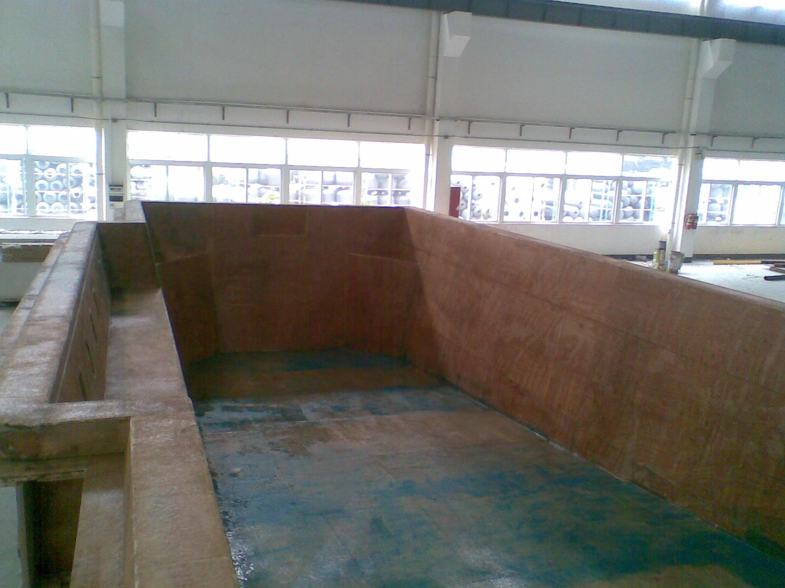

过程如下:
木模
木模
表面处理1
表面处理1
表面处理2
表面处理2
喷胶衣之前
喷胶衣之前
模具
模具

做得不错,看看模具右边表面的窗户光影就知道了。

学习了,这么大个,第一次见,非常好。小问题是局部处理不够完美,要不那个窗框影子不会变形扭曲,应该很直,那样的我自己也做不到,见笑了,呵呵。
