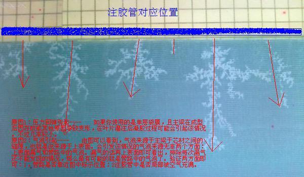

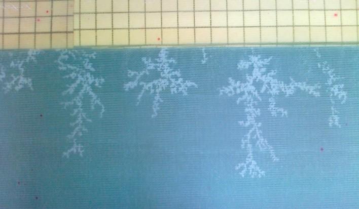

最近我公司生产的叶片大梁下一直有气泡,几乎每个都有,但面积不大。老大催的不成。不知道各位大侠有什么好的建议,说出来帮帮忙啊!!!各位大侠都帮忙分析一下原因,出主意解决一下啊

把大梁下面的连续毡取消可以吗??

    去连续毡,可能会引起包死问题的出现,后果极其严重。
    鄙人认为出现此类问题的原因有:
    1. 气密性是否达标?
    2. 连续毡密度是否达标?
    3.存在漏气(轻微的)
    4.连续毡反弹吸气。
    5.树脂未很好的脱泡。
其实以上原因都和连续毡内气泡有关,很多原因之间都有相关性。如使用什么密度的连续毡在什么样的气密性下不会有气泡,都是应考虑的。或者是不是灌注工艺本身的弊端呢。

树脂中的气泡有两种:一种是在混胶以及运输过程中产生的气泡,这个量很大但是比较容易避免;另外一种是树脂本身溶解的空气,2~3%的量虽然比较少但是非常难去除。所以在出现原因不明的半干纱以及气泡时,尽可能注意树脂脱泡,那样能避免很多问题的出现。
建议贵公司能进行树脂脱气后再灌注,也许类似的问题可以解决。本人的发明专利:树脂脱气设施目前已经完成实验并有了样品,正在和有关叶片厂家做进一步的优化。如果贵公司有意向进行树脂脱气,可以和我联系:15921028712(上海),我将会提供全套树脂脱气灌注工艺技术及设备。

个人觉得这些气泡的源头还是在树脂里;1、如果是漏气,不可能这么小区域,2区域不可能无规律可循。
比如说SW的树脂,粘度对于温度特别敏感,稍一加温,粘度就上去了,空气在树脂里根本抽不动,你喂料管里的空气遇到温度升高会炸开,串入连续毡,连续毡里的气体更加难于走动,特别是开始凝胶的时候,所以要从树脂里的气泡和温度控制两个方面入手来解决这个问题,建议做一些粘度随温度变化曲线看一看,再做做脱泡灌注的对比试验,应该可以找到一些端倪的。

灌注树脂的气泡过多,残留在连续毡中的气泡是很难在负压下抽走的,尤其是关注末期的大量碎气泡。
漏气的可能性一点都不存在,如果是漏气那么增强层和芯材表层玻纤最明显可以看到。
手糊叶片辅助真空为什么用毡作为真空系统,值得考虑下。
至于说修不修,个人建议只要不在挥摆中心就免了吧,毕竟蒙皮的失效要比主梁失效高很多,修的再完美也不如一体成型的强度,况且国内的叶片修补就是磨磨补补,修补后的强度能达到多少,补充强度修复会不会影响气动效率,很麻烦。懒的修了。

看起来像是梁下连续毡的问题
发表于 2010-7-30 09:25:57 | 显示全部楼层
难道是玻璃毡有污染,还是水含高。
