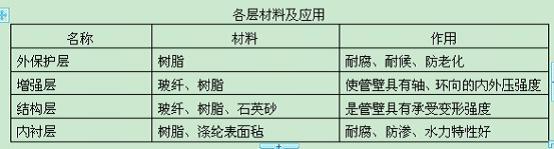

  而玻璃钢管道由内衬层、结构层和外保护层构成,管道内衬层含有丰富的树脂,耐腐蚀且内壁光滑,输送介质摩阻系数小,结构层用玻璃纤维增强,为承受全部荷载的受力层,使用安全可靠。

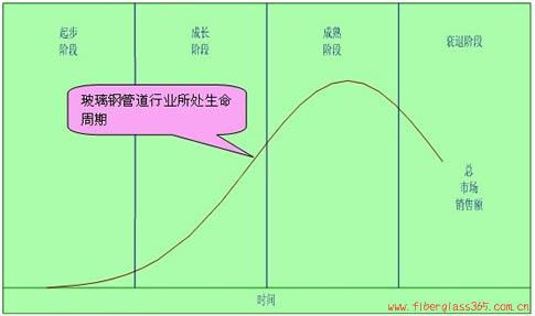

  根据尚普咨询研究模型,销售增长率大于10%为成长期,0.1%~10%为投入期或成熟期,小于0则为衰退期,不妨对玻璃钢管道行业可做如下推断:
图表  我国玻璃钢管道行业所处生命周期示意图
  牛晓卉认为,行业的生命周期一般有一百年到几百年的时间,最短的也有60年左右,由于玻璃钢管道产品与人类的物质文化生活息息相关,所以至少能够肯定造玻璃钢管道业的生命周期将会是很长的。

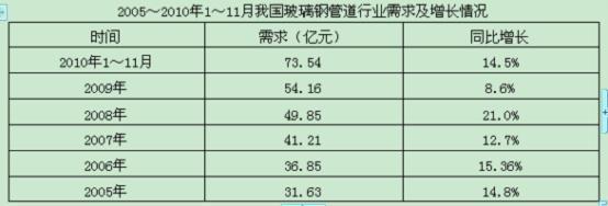

从上表可以看出:2010年1~11月,我国玻璃钢管道行业需求达到了73.54亿元,同比增长了14.5%。2009年,我国玻璃钢管道行业需求达到了54.16亿元,同比增长了8.6%。因此尚普咨询认为随着需求量的不断增大,玻璃钢管道行业具有广阔的发展前景。
