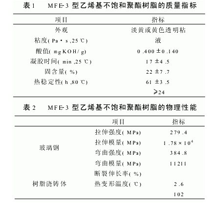

    乙烯基酯不饱和聚酯树脂又称为乙烯基酯树脂、丙烯酸类聚酯树脂或环氧丙烯酸聚酯树脂,是上世纪六十年代末开发的一种超耐腐蚀树脂,八十年代已在许多领域中逐步取代了双酚A型不饱和聚酯树脂。目前,国内外玻璃钢制作采用的多为乙烯基酯树脂。乙烯基酯树脂除具有酯密度低而耐腐蚀性好以及具有环氧树脂的粘结和不饱和树脂的加工工艺性能外,由于乙烯基酯树脂分子中羟基的存在,提高了树脂对玻璃纤维的浸润性,具有更优良的施工工艺性。乙烯基酯树脂种类较多,根据乙烯基树脂类型以及生产工艺条件,我们选择对氯气耐腐蚀性好、耐温性高的MFE 3型乙烯基不饱和聚酯树脂。MFE 3型乙烯基不饱和聚酯树脂的质量及性能指标分别见表1和表2。

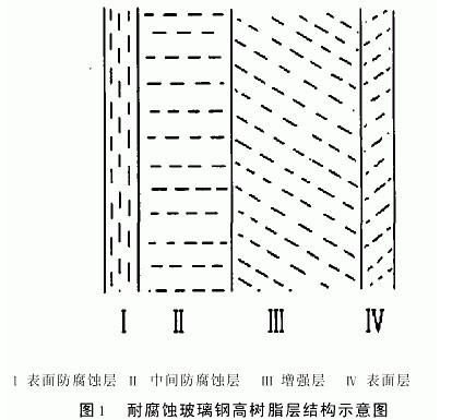

    从影响FRP的抗渗性因素分析可知,玻璃钢中玻璃纤维的存在及其含量的高低是影响FRP质量的主要因素。因而减少FRP中纤维含量,增加树脂含量是改善抗渗性的主要方向。故而在设计FRP的结构中,采用高树脂层设计的原理,其结构设计为表面防腐蚀层、中间防腐蚀层、增强层和外表层。其结构示意图如图1所示。
表面防腐蚀层:采用玻璃磷片树脂涂层、表面毡(中碱BMT,30g/m)与树脂结构,其含胶量可达90%以上,以提高耐腐蚀性和抗渗性能。
    中间防腐蚀层:6mm以上。采用短切纤维毡(中碱450g/m)与树脂结构,其含胶量可达80%以上,同时再铺一层表面毡作为埋伏防线,起到第二次防渗作用。
    增强层:厚度随设计而定,采用0.2—0.4mm中碱玻纤布与树脂结构,其含胶量可达45%左右(尽可能多采用0.2mm布)。
    外表层:涂刷耐腐蚀树脂清漆。

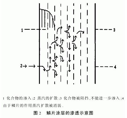

    采用这种结构设计,环境中的化合物或蒸汽向金属基体的扩散能很好地被施加的玻璃钢防腐蚀层所阻挡。图2所示为鳞片涂层中物质的渗透示意图。
