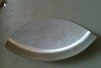

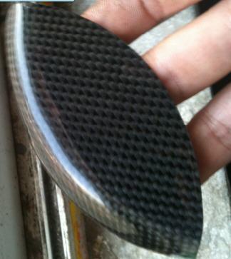

     有谁知道这种高光效果怎么做的吗?有什么方便快捷的办法做到这样的效果吗?碳纤布是怎么粘在铝的表面的?有谁知道的可以讲讲吗
请各位大大不吝赐教!!

光面就是模具面,凝胶前把铝件(铝件粘结面提前做好表面清洁,去油、去污、粗化,要求高就化学清洗或plasma) 轻压 进去, ---
另外工艺可以根据实际情况选择(手糊,湿法袋压做出来质量会比较好)
表面最好还是喷涂一层透明胶衣,否则表面针孔会比较多

先对铝材表面进行处理 ,然后用环氧树脂手糊在铝件上,然后在用快干环氧树脂批覆一层,然后再抛光可以

干包,然后喷涂清漆。并非所谓的胶衣表面,因为胶衣表面的亮度根本就达不到清漆的效果。当然如果普通要求的的确有的是直接用胶衣做表面的,但是耐候性都差的很多。 [s:2]
