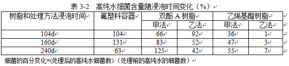

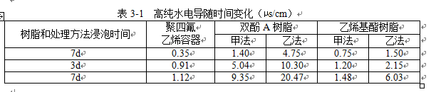

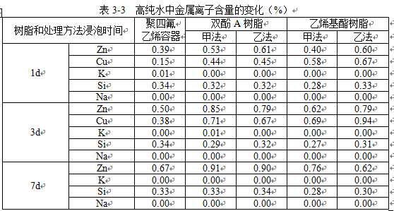

对成型工艺的要求是固化程度高,残留苯乙烯含量低的玻璃钢,玻璃钢必须要后固化后,在使用前必须经过清洗和消毒处理,有时设备表面还须用专门方法进行处理,不同的处理方法效果也是不同的。Hifachi化学公司的试验结果表明,在玻璃钢容器存放高纯水,水的电导性随时间而增加,而用乙烯基酯树脂比双酚A型聚酯的电导增加要少;用甲法处理的比乙法要好,其指标接近聚四氟乙烯容器里存放的高纯水变化指标(见表3-1所示),但在高纯水流动的设备里,经24小时流动后,电导就可保持恒定。在细菌检测中发现,玻璃钢容器中,随着浸泡时间增加,细菌含量逐渐减少,其中以乙法处理的乙烯基酯树脂为最佳(见表3-2)。纯水中含金属离子的测量表明(见表3-3)玻璃钢容器里基本不含K+Na+,而Si离子随时间增加浸泡含量恒定,但CuZn离子随时间延长而增加,但从何处来尚不明确,而且与树脂的种类和处理方法无关。
3-1 高纯水电导随时间变化(μs/cm
树脂和处理方法浸泡时间
聚四氟
乙烯容器
双酚A树脂
乙烯基酯树脂
甲法
乙法
甲法
乙法
7d
0.35
1.40
4.75
0.75
1.50
3d
0.91
5.04
10.30
1.20
2.15
7d
1.12
9.35
20.47
1.48
6.03
3-2 高纯水细菌含量随浸泡时间变化(%
树脂和处理方法浸泡时间
氟塑料容器
双酚A树脂
乙烯基酯树脂
甲法
乙法
甲法
乙法
104d
104
66
92
36
1
160d
131
83
52
47
3
240d
63
125
42
55
7
细菌的百分变化=(处理后的高纯水细菌数)/(处理前的高纯水的细菌数)

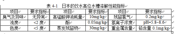

从具体的产品标准来说,主要是针对某一种已定型的产品,如对圆筒形葡萄酒贮罐、啤酒运输罐、冷冻鱼、肉类库房壁板、水果贮仓、饮用水箱、粮仓等,应分别制订标准。例如日本JIS标准对高位水槽的性能,除规定了各项机械强度、弹性模量;硬度、吸水率等指标外,又具体规定了饮用水的溶解性能指标(见表13-2)。日本对试验方法也有明确规定,例如蒸发残留物的测定方法是:首先把表面积为60cm2的试样(全部表面用和水槽内表面相同的树脂制造)水洗1h,然后浸泡在含残留氯约2%的1L自来水中,在不与外部通气的暗处,于(20±2)℃下放置6h。把浸过试样的水与未经浸泡试样的水对比检验,采用蒸发干燥法测定两者残留物的重量差,即得蒸发残留物值。表4-1中规定为30mgkg,这是相当严格的。
