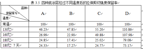

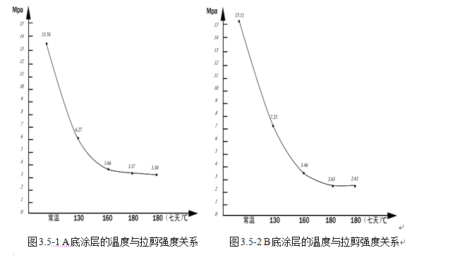

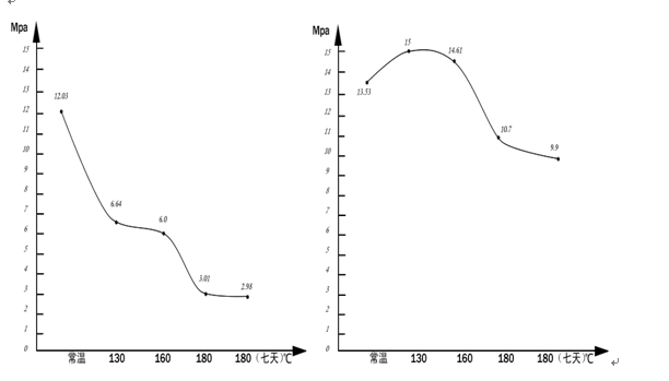

3. 5拉伸剪切强度的测定
拉伸剪切强度是直接评价涂料粘接强度好坏的一个重要指标。它避免了在其他附着力检测方法中采用胶接剂粘接涂层而可能产生的误差。图3.5-1-4是4种底涂层经过不同温度后,在室温下检测的结果。
  3.5-3 C底涂层的温度与拉剪强度关系     3.5-4 D底涂层的温度与拉剪强度关系
从图3.5中可以看出,同样的底涂随着温度升高,其平均拉伸剪切强度逐渐下降,但下降幅度不一。其中D底涂层经过180℃ 7天后的平均拉伸剪切强度还在10Mpa左右,是其他3种底涂层的3-3.5倍,强度保留率仍在70%以上。4种底涂层的平均拉伸剪切强度保留率见表3.5,从高至低排列次序为:D> C > A > B 。

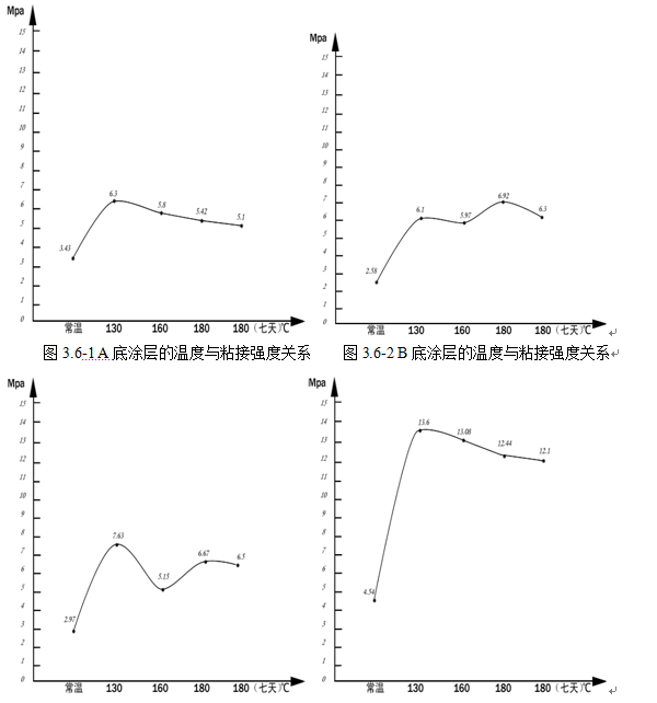

36 拉开法粘接强度的测定
本文采用的拉开法是可在涂装现场进行附着力检测的方法。它能直观和及时地表达涂层对基材的附着力质量。4种底涂层经拉开法测试的平均粘接强度见图3.6-1-4。
比较有意思的是4种底涂层经过高温以后的涂层附着力强度均大于其常温数据,而且常温下均是胶接剂与底涂层脱开。分析原因是:常温下底涂层表面由于厌氧作用而未能固化完全,胶接剂对底涂层表面没有起到应有的粘接作用,同时也说明底涂层与基层的结合力大于胶接强度。这表明拉开法有其局限性,同时也说明采用“拉伸剪切法”直接进行涂层粘接强度的测定与拉开法是可以互为补充的方法。
而在涂层直接经过高温后,底涂层达到了其应该有的固化度,从涂层的破坏形式看,均是底涂层与碳钢基材面脱开,这就是我们所需要的底涂层对基层的附着力。需要特别指出的是:D的粘接强度在4种底涂层中同样脱颖而出!如本文 第3.1节中提到的那样,这么高的粘接强度,是否还存在着的涂层与碳钢基材之间的化学键合?这将有待我们进一步去研究证实。
我们试验所设定的130℃、160℃、180℃ 均是脱硫烟道、烟囱等运行所需要经历的温度点。所以在这些点上的粘接强度表征值,对现场施工质量的控制具有一定的指导意义,理应受到重视和关注。
前几年,对碳钢鳞片衬里附着力的检测方法通常是用涂有鳞片的试块在一定温度和时间下烘烤后,观察其是否开裂、脱层,进而来推断施工衬里层的附着力质量。这个方法尽管简单、方便,但是样板毕竟是样板,不能代替施工的实际衬里层,同时也缺乏定量判断的依据。而现场拉开法是可以弥补这一缺陷的重要方法之一,同时也为用户提供了一种筛选底涂层品种的快捷方法。
