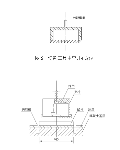

    在平整的混凝土或聚合物水泥砂浆基层上,经过表面处理后,按配合比要求,涂刷2遍树脂封底料、表干后再涂刷树脂底胶料,在20℃~25℃养护3d(低于此温度时,应延长养护期)后,进行拉开法粘结强度的测定,试验步骤如下:对粘结的拉伸头试柱(图1)和树脂底胶料层的表面进行轻微打磨、擦洗,在测试区内粘结3个拉伸头,间距大于10mm,采用环氧树脂或其它胶粘剂。待粘结剂固化并达到粘结强度要求后,将被测树脂底胶料层沿拉伸头切开至混凝土基层,切割工具见图2。将拉伸头与粘结强度测试仪连接,连接件见图3,匀速拉拔,记录粘结破坏时的荷载及破坏位置。

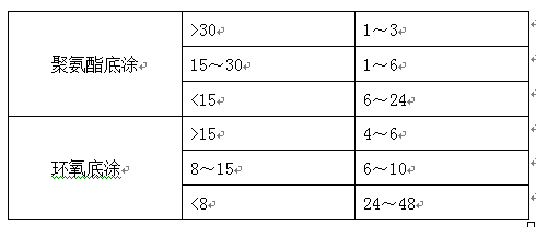

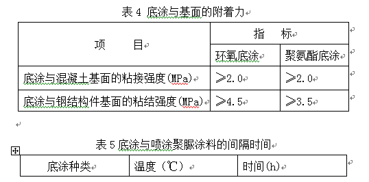

混凝土基面的质量是喷涂聚脲涂层质量的保证,其表面强度应大于1.5MPa才能保证涂层的正拉拔强度大于1.5MPa,同时其表面的密集性、针孔会影响涂层的渗漏点的存在,因此其密集性针孔在基面处理时必须用树脂腻子填实。由于喷涂聚脲涂层反应速度非常快,无法渗透到混凝土基面内,为了保证涂层好的附着力,本规范规定在喷涂前,混凝土基面应采用环氧或聚氨酯专用底涂先行施工,底涂层的附着力应满足表4的要求,同时规定了底涂层与喷涂聚脲涂料的间隔时间要满足表5的要求,以确保底涂与喷涂聚脲涂料具有好的层间附着力。
