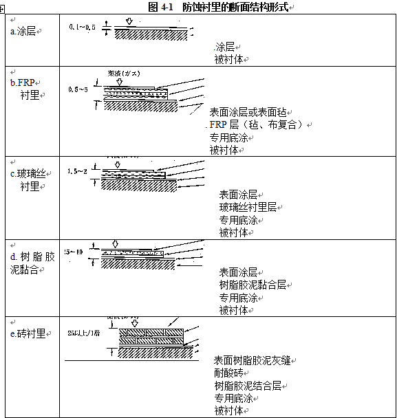

4.防蚀衬里的断面结构形式
衬里包覆,如图4-1所示,有着多种的断面结构,树脂包膜和基底金属粘合的情况也不同。图中a-e的情况,基底金属(被衬里体)喷砂除绣(表面清理)后,用底漆涂布后,再用液状树脂按规定的厚度包覆形成包膜。如使用纤维增强材料,则形成FRP包膜,一般把这种工艺称为FRP衬里。
分别用不同树脂作为基材,将玻璃纤维、碳纤维等增强材料复合的结构,如图中b
    液状树脂可单独或与增强材料一起复合固化,对于合成树脂的衬里,玻璃丝,无机填充料等与树脂混合得到的衬里料,又分别称为积层衬里如图中c、树脂胶泥衬里如图中d

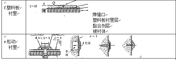

图中f,基底金属喷砂清理后,用粘结剂涂布于塑料板使其粘结。而混凝土槽,由于混凝土自身多数会发生裂纹,粘结的衬里会随混凝土的裂开而裂开,因此把此工艺称为非粘结工艺。
图中g,一般称为松动衬里,用螺钉固定的话,也称为螺钉固定衬里。

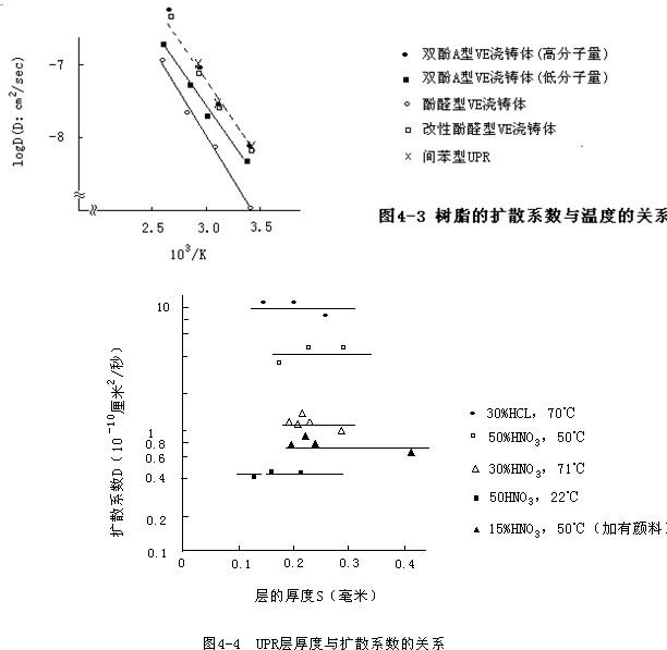

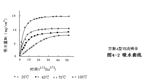

图4-2的吸水曲线Mt对 t1/2作图,从初期的斜率能够求得扩散系数。图4-3所示为多种VE和间苯系UP的扩散系数D和温度的关系。

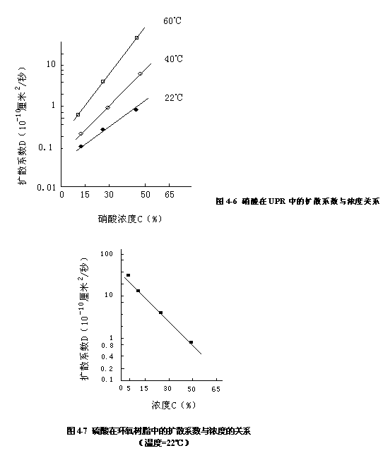

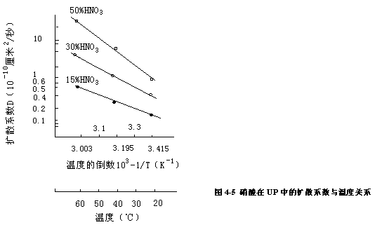

一般情况下,衬里层厚度对扩散系数没有影响,如图4-4;介质温度对扩散系数的影响,基本符合阿论尼乌斯(Arrhenius)公式,如图4-5;而介质浓度的大小与扩散系数有关系,如图4-6和图4-7。
因此扩散系数愈小,衬里层愈厚,化学介质的扩散受到妨碍,衬里层的防腐蚀性能可以想象能长期得到保持。

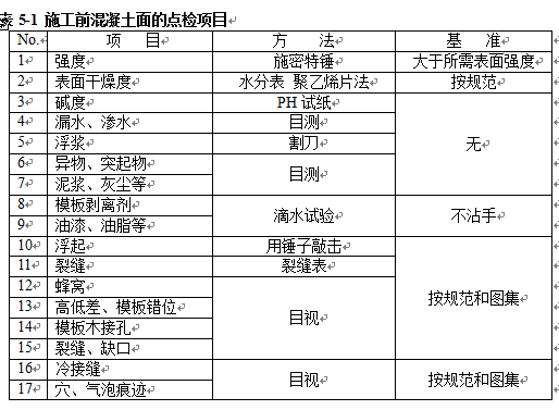

534 施工前对混凝土面的点检

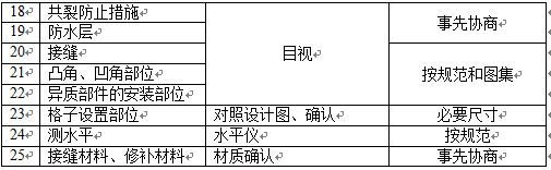

一个有丰富经验的施工操作者,除了应该掌握各种不同树脂衬里的习性之外,对具有共性之混凝土结构物,在衬里施工前,应进行全面、细致的检查,并及时解决存在的问题而不给衬里施工留下隐患,表5-1罗列了25个可能遇到的点检项目:
说明:
1)       根据工程所需的树脂衬里,上面的项目要求程度各有不同,因此项目、基准除了规范有规定外,其他的则需要由发包单位和施工单位事先协商。
2)       “强度”不够,混凝土难以承受因树脂衬里的干燥、硬化收缩或者使用时的温度变化引起的粘接面上产生的应力,因此会造成因母材被破坏而剥离的现象。用施密特锤测定表面强度,强度要超过所需表面强度。
3)       “表面干燥度”不够,有时会造成树脂衬里粘接不良。特别是在结露的情况下,由于气候的变化,会产生再结露,因此在施工树脂衬里前要注意。检查干燥度的方法除了使用市场销售的水分表外,还有贴塑料布的方法。按照作业开始时间,用胶纸带将1m大小的塑料布贴住(四边密封),然后放置,时间要超过预定涂敷的树脂衬里的底涂干燥所需时间,在这段时间内,要确认塑料布里面没有结露。
4)       “碱度”高,根据材料的不同,有时会影响硬化,造成剥离现象。
5)       有“漏水、渗水”,树脂衬里的粘接力下降,容易造成剥离现象。
6)       “浮浆”的存在是由于底漆没有充分发挥效果而造成剥离。用割刀等工具将混凝土表面刮一下,确认不容易刮开。
7)       “异物、突起物”往往影响衬里的均匀性和和良好的工艺性。
8)       “泥浆、灰尘等”,由于底漆没有充分发挥效果,容易造成剥离。
9)       “模板剥离剂”以及“油漆、油脂等”一旦粘附,会造成底漆的弹性和粘接不好。如果水滴不扩散而积成小水滴的话,那么可以判断有油。
10)    “起壳”会造成树脂衬里剥离。用测试锤或者敲击棒轻轻击打表面,确认声音不闷。
11)    有“裂缝”容易造成漏水和树脂衬里的共裂。用间隙表测量其宽度,协商处理办法。
12)    “蜂窝”使树脂衬里底基表面没有强度,而且容易造成树脂涂敷不均匀。
13)    “高低差、模板错位”难以确保均匀的衬里厚度,而且容易产生树脂衬里的裂缝和针孔,影响美观。
14)    “模板木接孔”有时会造成漏水、渗水现象。
15)    “裂缝、缺口”容易造成衬里涂膜不均匀。
16)    “冷接缝”容易直接造成漏水。
17)    有“空穴、气泡痕迹”,表面没有强度,也容易产生针孔。
