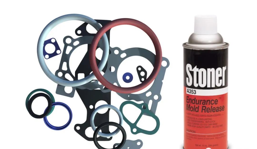

Stoner A353橡胶脱模剂是我们最常用、用途最广泛的橡胶脱模剂。Stoner A353是专门为模制橡胶和类似材料而研发的持久、不转移的脱模剂和防粘模具涂料。A353具有以下优点:
1、永久性,同时也可进行清除的防粘模具表面涂层;
2、快速,轻松地从模具中取出零件;
3、喷涂一次可进行多次脱模。
当模具开始粘着时,通常可以单独地在粘膜区域,重新用脱模剂进行快速的喷涂,从而提供最小的生产延迟。在注塑、压缩和转移模塑等许多工艺中提高模塑效率。

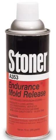

Stoner A353橡胶脱模剂
Stoner A353橡胶脱模剂
产品编号: A353
使用步骤:
遵循以下步骤以获得最佳结果
1、彻底清洁模具,确保没有先前的脱模残留物;
2、摇匀气雾罐,在模具上喷涂2-3个涂层;
3、如果是热模(150°F或更高),请等待5分钟使其固化。如果是室温模具,请等待1小时使其固化;
4、如果发生区域性粘着,仅需将A353喷涂到粘着区域以快速"修补",并留出一定时间进行固化。

Stoner被邀请到一家大型橡胶零件制造公司,在改用Stoner A353之前,该公司面临以下难题:
1、由于脱模剂的不均匀涂抹而导致零件质量不一致;
2、各种零件需要不同的脱模产品,这使操作员感到困惑。
在试用了Stoner A353橡胶脱模剂后,工厂立即看到了产品质量的改进,以及报废率的降低。这完全是因为Stoner A353的一致喷涂方式,以及其易用性,使得模具被脱模剂均匀覆盖着。
工厂生产效率同时得到了提高,因为他们没有了更换脱模剂的需要(同时取消了多种脱模剂的产品),因为Stoner A353是半永久脱模剂,它大大地增加了脱模次数!Stoner A353能够在所有弹性体(包括EPDM,腈和氯丁橡胶)上使用。
