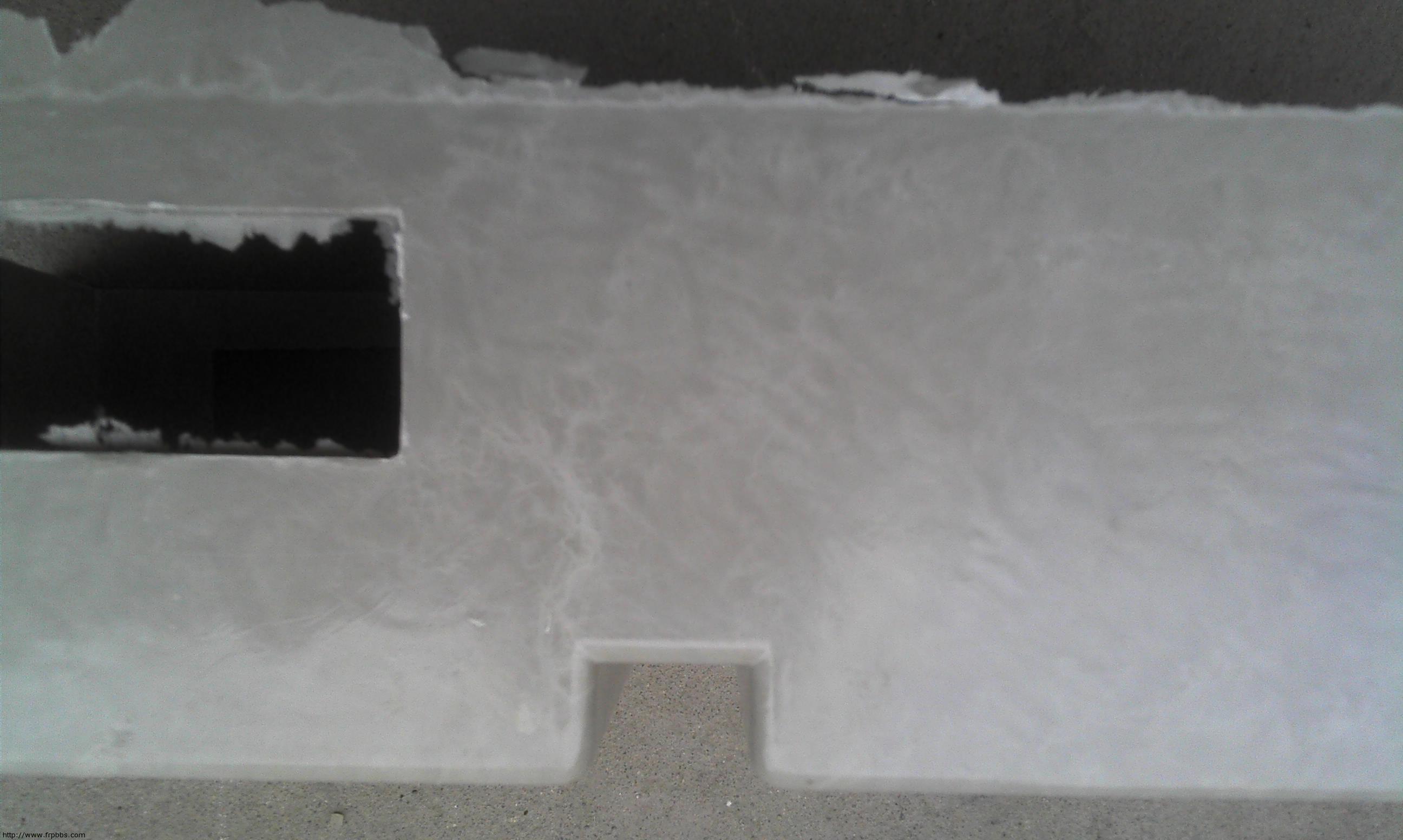

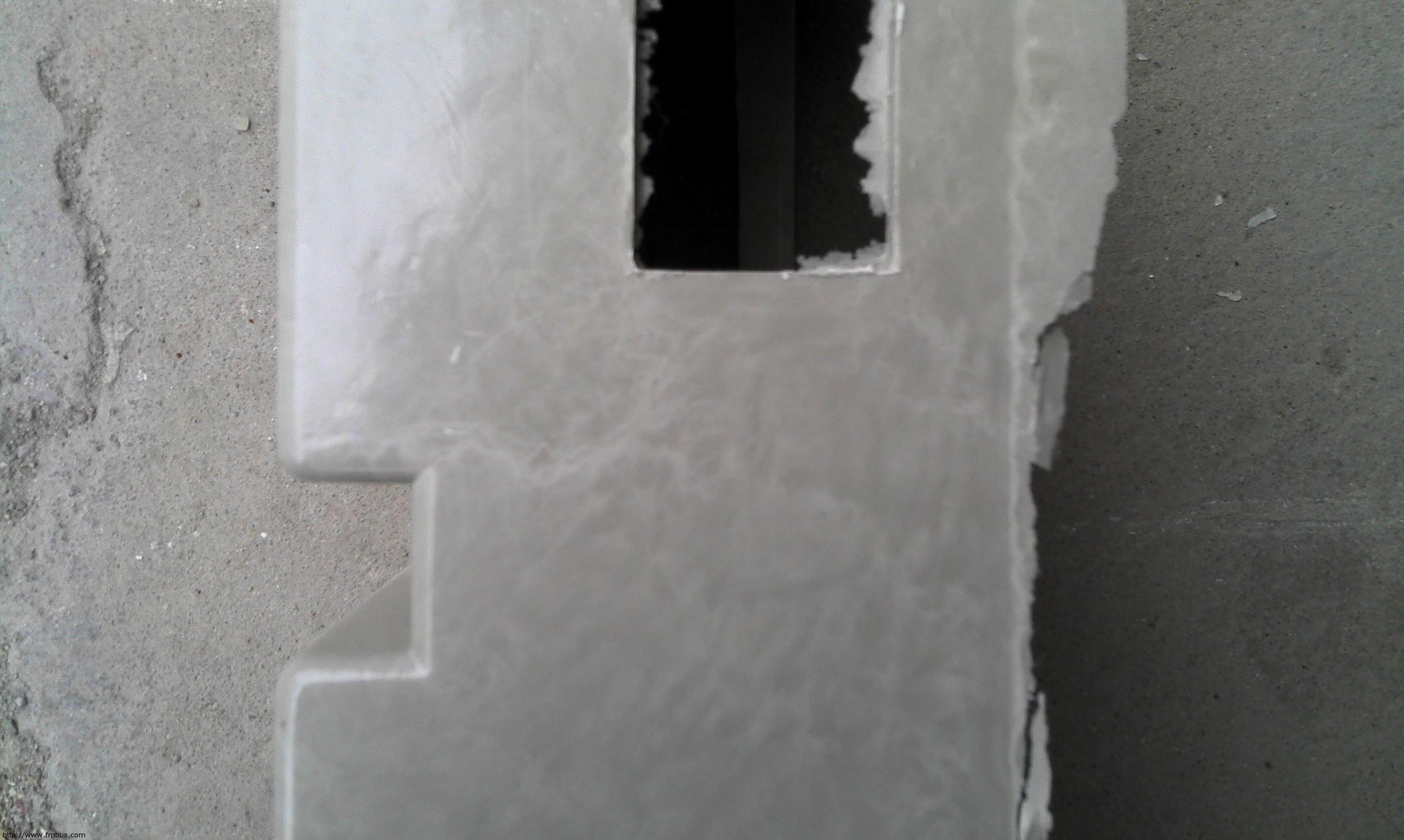

bmc模压产品发花,背后有勒条或凸台处更加明显。各位达人有什么高见。

因素多了去了。温度、收缩率、粘度。。。看你的图跑料那么多,保压是不是也有问题呢。

橘皮

这属于分色发货,从配方和材料两个角度来解决

模具剪切边设计的有问题,而且还是横剪,溢料很多的,这就使得产品内封不住压力,产品表面不会好的。发生这个问题真的因素很多的,楼主又没有说明具体的工艺参数等等。从产品图片看,楼主的压制温度是不是有点偏低,有橘皮现象,表面平整性很差。

这种溢料方式的设计要压出好的表面确实要付出比较大的代价!

树脂活性太差
