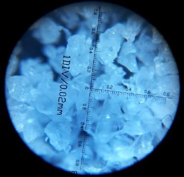

两种不同PS粉末形态图

探讨一下其在SMC/BMC应用中的不同影响

合成方法不一样,一个是通常的本体聚合得到的GPPS粒子经过冷却粉碎得到的,另外一种是通过悬浮聚和得到的,两者的合成路线和加工方式都不一样,分子量分布很不一样的,最终产品的两相分布形式有差别的,长期性能不一样的
要求低的直接换用就可以,有要求的最好不要乱动

相比而言PS的着色性很重要的,颜色要求高的话需谨慎
