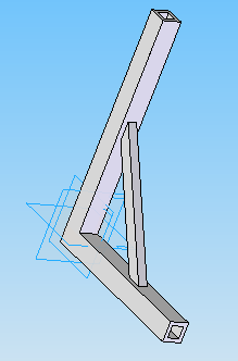

看坛子里的玻璃钢都是管子、结构比较均匀的,现在有客户想将一些金属结构件,形状不规则、有加强筋的产品换成玻璃钢的,有人做过吗~怎么做啊,能拉挤或者手铺成型马?

例如这种结构
例如这种结构

一次成型比较麻烦
感觉这样的还不如用金属的做

这个,可以用拉挤型材做二次拼接。
最好是有受力的需求。
复合材料的结构设计,绝不应该是金属结构的直接翻版。

楼上二次连接是机械连接还是用强力胶粘接呢?
