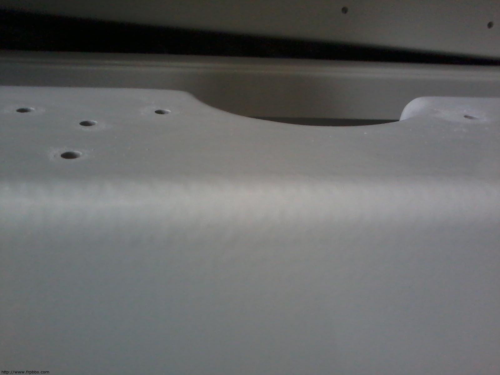

L-RTM工艺表面布纹如何解决?
发表于 2014-4-7 14:34:49 | 显示全部楼层 |阅读模式
产品表面纹路
产品表面纹路
表面的纹路怎么办?我们想了好多办法都没法避免,老是被客户骂!请高手指点下。。。谢谢
发表于 2014-4-8 09:13:31 | 显示全部楼层
用一层表面毡应该可以解决吧
发表于 2014-4-8 09:48:14 | 显示全部楼层
用表面毡嘛
不过成本会增加一些
 楼主| 发表于 2014-4-8 10:48:53 | 显示全部楼层
我们用30g的表面毡,我们试过效果也不理想
发表于 2014-4-8 11:06:52 | 显示全部楼层
使用TF2蜂窝毡,但是成本会比较高,或者使用乙烯基防渗涂层,或者选收缩较小的基体树脂。还有在应用的时候工艺过程的控制,不要做的太快,充分固化后再进行下一步。
发表于 2014-4-9 15:35:00 | 显示全部楼层
是不是模具使用很久了?模具上出现布纹了?
不要只想着铺层上印出来的
发表于 2014-4-11 22:10:35 | 显示全部楼层
固化不能太快。表面胶衣层不能太薄。另一方面就是前面的朋友说的是不是模具上布纹印到产品表面的?不过这个可能性应该不是很大,因为能明显的看出来是不是。用表面毡的确起不到太大的作用。
发表于 2014-4-23 15:35:03 | 显示全部楼层
布纹产生有如下几个原因:
1、选择的RTM树脂收缩率及放热峰值是否太高,收缩率太高的话树脂收缩会产生布纹,防热峰高会导致表面胶衣产生橘皮;
2、增强材料的选择,如果靠近胶衣面选择是布的话,即使用表面毡效果也不会有多大的改善,建议少用布;
3、如果含较量可以稍高的话,建议使用RTM工艺用的闭模导流毡,从生产效率和表面质量上都会有所提高;
4、如果产品附加值较高,有一种强芯毡表面毡,会使产品表面效果提高一个档次!
如有其它问题,可以与我联系:上海艾巍  于湧   13331960535
发表于 2014-5-19 17:01:39 | 显示全部楼层
可以手糊一层短切毡,再铺其他纤维,效果会好一些。
发表于 2014-5-21 10:39:21 | 显示全部楼层
这个问题也困扰了我们好多年,主要集中在圆角上面,平面没有问题,各种各样的毡都试过都没法从根本上解决问题,现在我们只能在后处理上用水砂纸处理再抛光。
