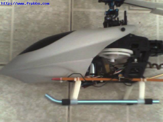

请教各位朋友,我现在准备生产飞机模型,但试做出来的产品很脆,我现在是喷射一层很薄的胶衣,然后手糊一层0.2的纤维布,为了重量只能做这么薄,问题是轻轻一碰胶衣层就开裂,如果不用胶衣又不能保证表面光洁度,看看朋友们有没好的解决办法!谢了!!![p:1]

再来张观赏的!帮我解决问题了的朋友就送他!-----------------------------------呵呵 ,只是外壳哈!
发表于 2006-9-25 16:02:02 | 显示全部楼层
你用的环氧树脂还是不饱和树脂?
 楼主| 发表于 2006-9-26 09:39:18 | 显示全部楼层
谢谢!我现在是用不饱和聚脂树脂!环氧固化时间会不会太慢了?

发表于 2006-10-10 08:55:41 | 显示全部楼层
可用柔性环氧乙烯基酯树脂试试~
表面喷乙烯基胶衣(或NPG胶衣)

发表于 2006-10-16 19:53:27 | 显示全部楼层
好一点的产品胶衣应该不会出现胶衣一碰就裂,再之注意胶衣层的厚度必须薄,
