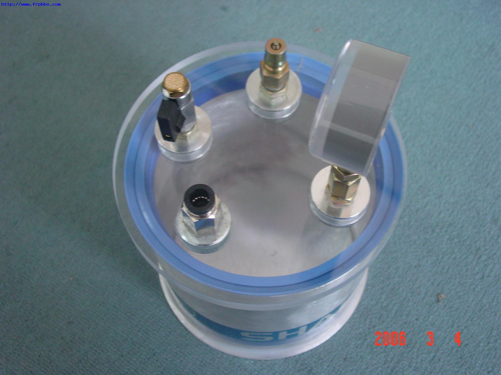

求树脂收集器,
或者制作方案? [s:3]

树脂收集器的功能明确,就可以从手头取材制作一个。测压的真空表、泄压阀这些是比较有用的。另外注意真空部件(接头、阀门等)需要选择比较好一点,否则渗气就不好玩了。

晕!像图上那样的,可以弄一一块有机玻璃板(10mm左右厚),在板上开你想要接的螺纹口,然后买一个深一点的不锈钢饭盘(呵呵!我在公司内用的盘就跟这个类似)在连上贴上真空用的胶带就解决漏气的问题了.因这我们买过几套成口,后来觉得自已弄的是一样的.

随便搞个破罐子就行了,别漏气,还有就是别被负压压扁喽,不然就会听到砰的一声。。。。 [s:2]
