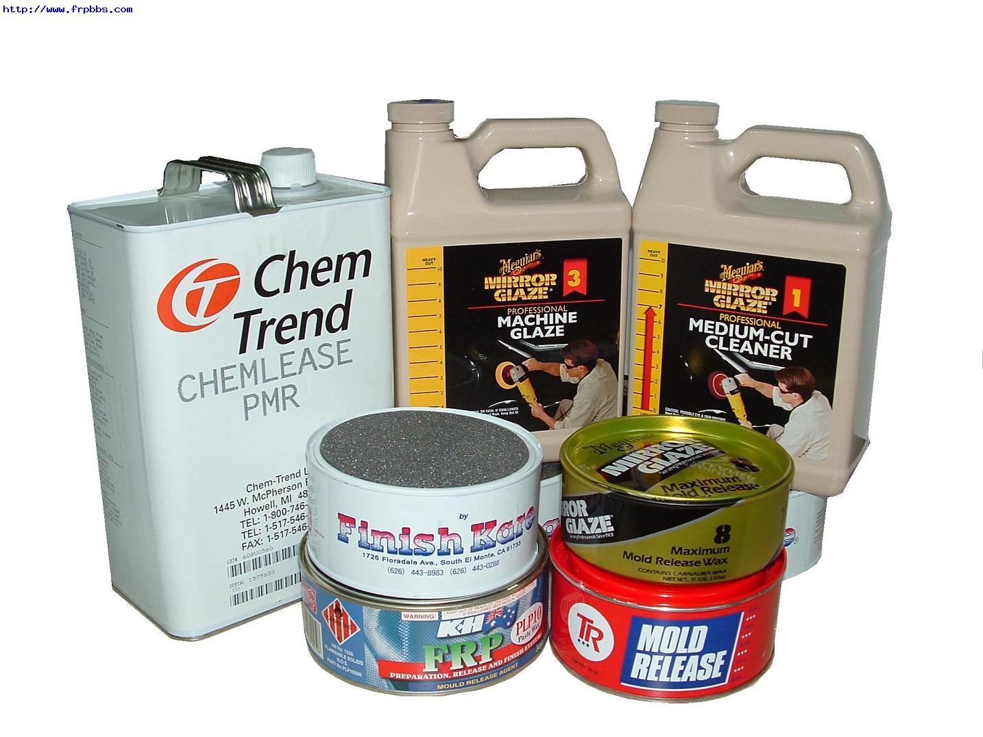

小弟用石蜡脱模剂(石蜡:汽油=5:95)在铝塑板模具上脱模,效果却不是很理想,才用两三遍就很难再重复使用了,有朋友说可用玻璃纸、地板蜡等试试,我经验浅薄,求教于各位老大,谢谢!!

石蜡做脱模剂,每次脱模都会损失不少,脱模2-3遍就残留下不到一半了,所以脱模困难。要想多次脱模一般要用半永久性脱模剂。

搞不懂你们说的什么,我们家生产玻璃钢产品用8号蜡!
发表于 2007-4-18 15:22:35 | 显示全部楼层
如果要次数多,就用PMR之类的半永久性脱模剂

在使用你的脱模剂之前,一般先使用封孔剂,不然你的脱模剂的用量绝对是一个噩梦
