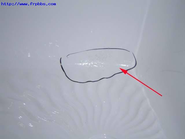

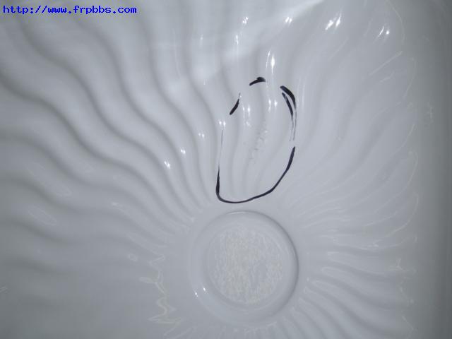

[fly]复合板材ABS面.被积层作业用的树脂混合物严重腐蚀!
生产作业用的原料为南方191树脂 亚邦915(打底) 填料为石粉!
28号至今未找到答案!望遇到相同事件的朋友,已找到答案的或是有相关建议的,请尽管附上.谢谢
[/fly]
kanan  070331

那不是腐蚀!!!
应该是脱模的时候粘模发生的问题!
脱模有问题找我!!

我可以解定的告诉你,是腐蚀而并非所谓的粘模!
我这边不存在积层后的脱模所以原则上讲不存在粘模!

以我的微薄见解,应该是做卫浴的吧,你用的应该是亚克力和ABS的复合板,其实就几个问题:
1、你的板吸塑的太薄了会引起所谓“烧穿”现象
2、你用的树脂有问题
3、你的树脂中添加的固化剂有问题
4、你的工艺有问题
你可以逐一排查和实验,也可以请教上面发留言的13701818056,他有经验。
