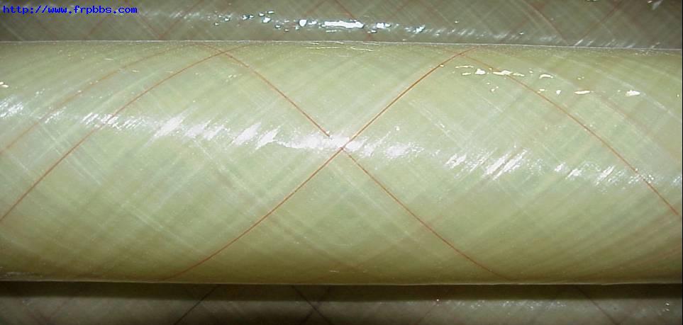

缠绕玻璃钢管后,大多需要打磨平整,在喷涂表面,以获得好的表面!不知道有没有更好的方法,使之在缠绕后不需打磨直接获得好的表面光度??请高手赐教.....

不知道你需要的表面平整程度是多少?一般可通过缠绕工艺和表面薄膜压光来实现,如果是要求达到机加工的要求的话也只有打磨修整了,不过也是很快很好的。

我是新手,不知道您说的表面薄膜压光 是用专用的压光设备还是什么自制的设备啊??

玻璃纸,手缠的吧

有用手缠的,也有用设备半自动的,最好是设备,在半自动程序下通过小车行走来缠绕可完成,那样会好很多,当然还要注意表面树脂的余量适当。

其实选择好材料,通过适当的工艺能够直接做出来很光滑的表面

呵呵,师兄,那是会增加成本的

他是用做喷淋管的,你这管成本不低啊,应该是电力绝缘管吧。

我们也存在这样的问题,也不知道用什么办法解决,我们也是打磨,打磨的时候不是在增加材料而是在减少材料,浪费人力、物力和时间。
