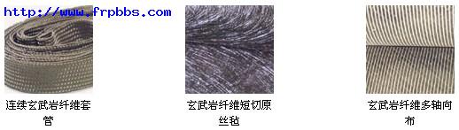

连续玄武岩纤维套管
玄武岩纤维套管由玄武岩纤维编织而成,使用时一般都需经过加工和表面处理。由于玄武岩纤维套管电绝缘性好,耐高温,耐化学腐蚀性能等优点,适于电器, 电机的剥线部位的绝缘管。也可用于内接连线和各种耐温街头的绝缘管。还可作为定纹管,电刷软管,耐高温复合管的基材使用。
玄武岩纤维短切原丝毡
玄武岩纤维短切毡是用连续玄武岩纤维原丝短切成50mm的定长纤维,经过均匀分布在成型网带上,经过粘结剂后再烘干而成的卷材。由于玄武岩纤维的电绝缘性 好,透波和吸波性能,弹性模量高,是制作各种高档性能汽车,舰船的优异材料。 产品应用: 造船、管、罐、板 雷达罩、雷达天线 体育场游池等的增强材料。
玄武岩纤维多轴向布
玄武岩纤维多轴向布,采用国际先进的多轴向编织设备和工艺编织而成。玄武岩纤维多轴向布能使其强度得到最有效的发挥。 应用领域: 风力发电叶片、船舶、汽车、高速列车、体育用品、建筑物的补强和航天,航空,防弹,防护等领域。
