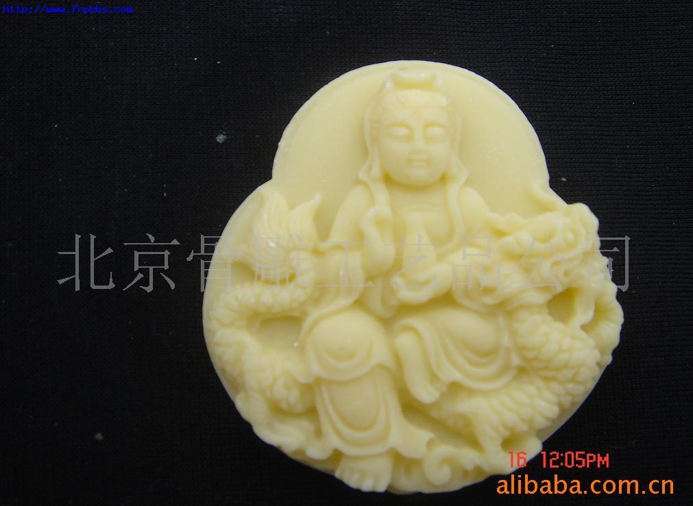

谁能告诉我这种仿骨雕的树脂产品是怎样做出来的啊?不胜感激!
越详细越好,我的QQ714873346

发表于 2007-9-5 23:54:43 | 显示全部楼层
那一个产品或者自己刻一个样子,用硅橡胶来翻模具,然后用浇注树脂的方法来生产产品

发表于 2007-9-6 17:24:13 | 显示全部楼层
哈哈哈 工艺就是如4楼所述,这把火比较小,但对于当事人可以已经在烧眉毛了 呵呵呵

发表于 2007-9-6 22:44:43 | 显示全部楼层
做这种质感的工业品,树脂不是很关键,关键是填料的种类和比例.
 楼主| 发表于 2007-9-7 00:16:35 | 显示全部楼层
引用第5楼老酒于2007-09-06 14:10发表的  :
不是在做广告吧?可能是拖!
不是啊,这是我在网上找到的一个图片!我看到有人在卖这个,所以想自己做,但不会。求各位大峡帮忙哦!
