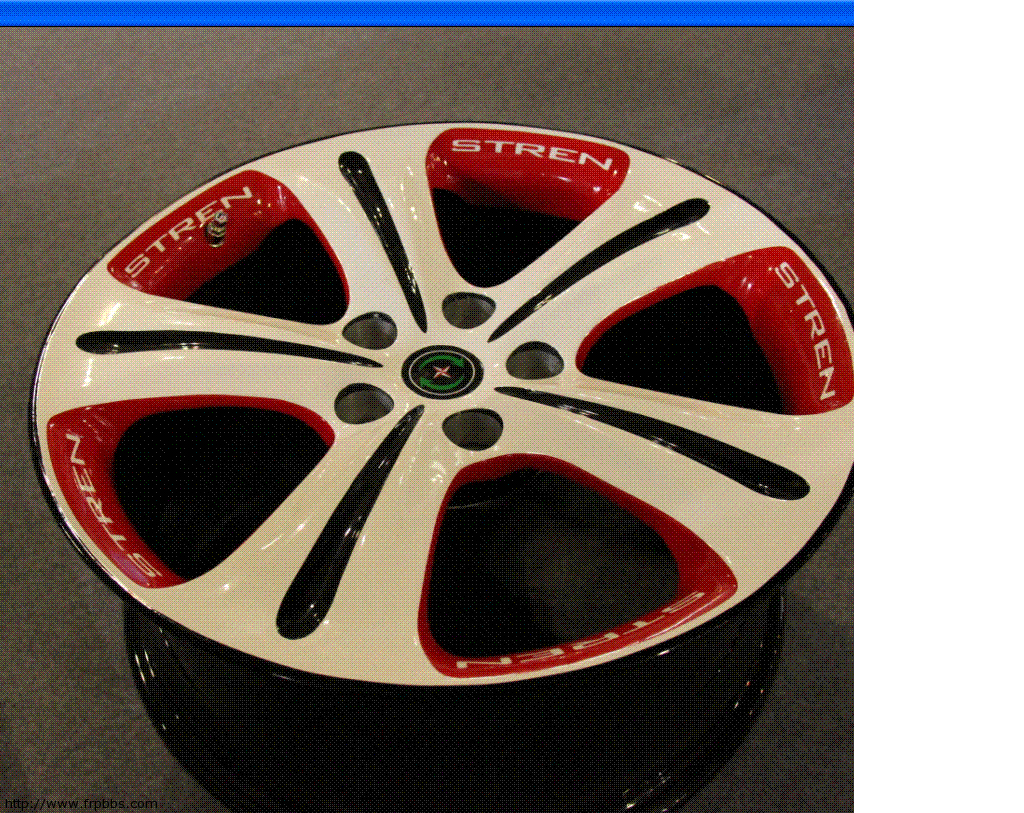

看到这轮毂,真心喜欢。
想着自己的车车还没把钢轮毂换了,想自己做个玩玩
大家讨论讨论,这个怎么做合适
发表于 2012-10-12 10:14:13 | 显示全部楼层
展会时拍摄的照片吧?
记得边边的广告页写的是“整体成型”,估计模具结构比较复杂...
不知道是否能够轮圈跟幅条板分开成型然后粘接固定,无缝处理?MS自行车架也很多粘接固定...
发表于 2012-10-12 11:05:49 | 显示全部楼层
外面有很多贴膜  你可以买一个给自己的车贴上
简单  方便   安全

 楼主| 发表于 2012-10-12 11:59:03 | 显示全部楼层
回 yunwater2042 的帖子
yunwater2042:展会时拍摄的照片吧?
(2012-10-12 10:14 AM)
照片是上海展会拍的
拿起来仔细看过了,结构较复杂,整体成型的未见任何胶粘痕迹。
个人觉得它的内模可能是组合式的。
发表于 2012-10-12 13:28:03 | 显示全部楼层
宁波所搞了很多东西嘛...不知道这个“加热磙压”是怎么样的;不过提到说国外有缠绕,估计就是分体成型幅板然后在缠绕?
看了看这个轮毂的整体,有金属部件的,幅板不是贯穿整个轴向厚度的,您说内模拆分很有道理的。
 楼主| 发表于 2012-10-12 14:26:55 | 显示全部楼层
回 yunwater2042 的帖子
yunwater2042:宁波所搞了很多东西嘛...不知道这个“加热磙压”是怎么样的;不过提到说国外有缠绕,估计就是分体成型幅板然后在缠绕?
(2012-10-12 01:28 PM)
