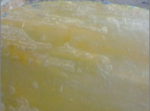

脱模困难

PMR之类的用过了,只对光洁模具起做用的,我们这些比较粗糙的模具不起作用。洗模水也用过了,太硬了,洗不掉,或者洗得非常慢,还不如用砂纸磨。请问:比较粗糙的模具怎样脱模?8号腊怎样处理的好
发表于 2012-8-30 09:27:26 | 显示全部楼层
你是产品表面要求麻面还是?为什么不把模具做成光洁面。
发表于 2012-8-30 09:32:38 | 显示全部楼层
制品表面要求不高可以尝试聚乙烯醇脱模剂!

caxter:请问:比较粗糙的模具怎样脱模?8号腊怎样处理的好
(2012-08-30 12:40 AM)
http://www.frpbbs.com/read.php?tid-1525.html
看看这些老帖,有没有帮助吧!

模具表面都积垢成那样了,估计光用洗模水也比较困难了,要用些研磨的东西,比如抛光膏一类的配合洗模水一起用。后期模具表面可能还需要处理。
