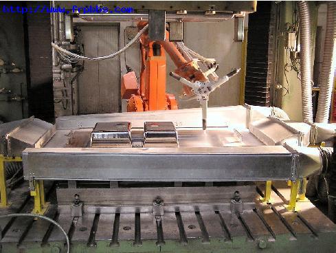

模内涂覆喷枪工作图片
这是带机械手的喷枪,3个喷头。很简单对吧
