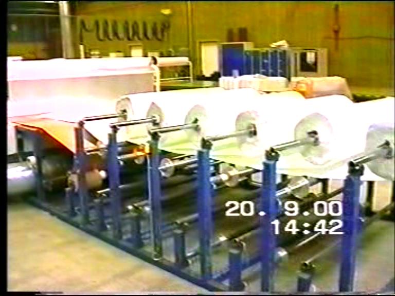

 楼主| 发表于 2009-5-7 23:01:56 | 显示全部楼层
的确,很壮观。
那把刀也忒厉害了,那个横梁肯定结实的一腿啊。
是不是根据层数不同就得调一下子呢?
发表于 2009-5-7 23:11:00 | 显示全部楼层
是完全不同的2种机器设计.   //   台面完全不同,是鬃毛砖.  //刀切进鬃毛砖里.//刀头很讲究,类似汽车发动机,精密运转马力大但寿命又长.和单层的刀头完全不同. //压力调整由刀盘传感器控自动制.//
发表于 2009-5-7 23:14:04 | 显示全部楼层
吸风压强很大,,细节不说太多//我试过将长条布夹在6层间,根本抽不出.//非常精确的裁剪,//
