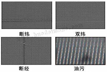

织物疵点分类:
  织物的疵点可以分为纬向疵点、经向疵点、区域类疵点和离散类疵点等。
  纬向疵点:布面上由纬纱形成或沿纬纱方向形成的疵点,如缺纬、断纬、粗纬、松纬、双纬、厚段、薄段、错纬、换裆、稀弄等。
  经向疵点:布面上由经纱形成或沿经纱方向形成的疵点,如缺经、断经、粗经、筘痕、双经、穿错、吊经、松经及针织物经向脱散等。
  区域类疵点:布面上所占部位较小或仅在一处,易于计算其尺寸数量的疵点,如破洞、油污等。
  离散类疵点:在布面上分散面积较大,不易量计其尺寸、数量的疵点,如小毛球、游丝等。

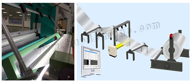

织物疵点在线检测系统工作原理
  织物疵点在线检测系统工作原理可以大致分为2大类:镭光检测和成像检测。
  镭光检测:在经编机上相对的位置一侧安装镭射光发射镜头,另一侧安装镭射光接受镜头,使得镭光横掠过布匹表面,镭光光线与布匹的运动方向垂直。当纱线在织造过程中被拉断时,在鼓风机和导气管的气流作用下,纱线会飘入镭射光区域,将镭射光割断,产生干扰。镭射光接收器中的光敏元件捕捉到这种干扰,完成瑕疵检测,通过微电脑控制箱将瑕疵信息检测出来,并发出控制信号,停止织机工作。激光检测系统与镭光检测系统原理类似,这类检测系统凭借适用范围广、灵敏度高等特点在经编机、整经机、安防等领域得到了广泛的应用,但是对于没有发生断线的跳经、游丝、针眼破洞及油污等无法及时检测。
  成像检测:利用一组高精度的工业探头实现对待检测布匹表面的全覆盖,实时采集织物表面图像,然后用软件算法进行处理,指示瑕疵的位置并进行声光报警,同时该装置发出控制信号使机器停止工作,防止布匹疵点的扩大。该设备在高速经编机、毛毯机等纺织类机械中得到了广泛的应用。这类检测系统可检测的疵点种类多,对不同种类疵点的检测灵敏度因算法不同而异,是目前在线疵点研究与开发的主要方向。
