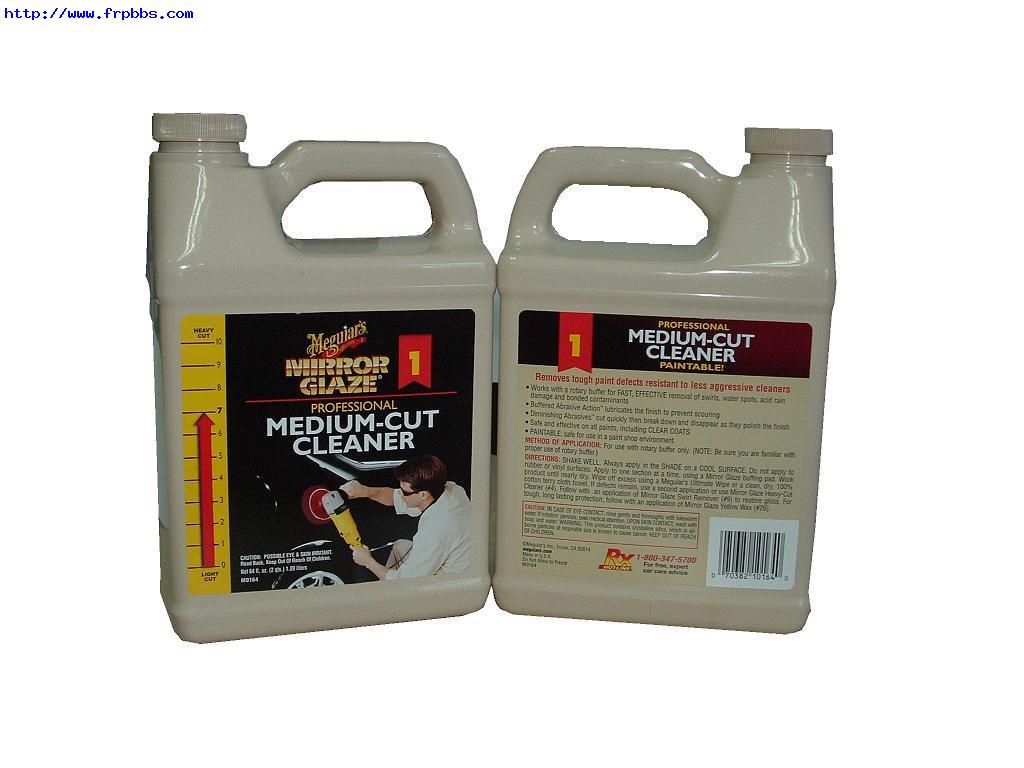

水磨砂到1200目以后,先用1号抛光水,再用3号抛光水。
